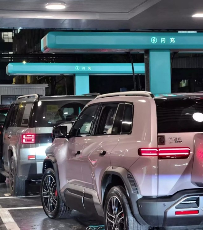

BYD tiếp tục mở rộng tham vọng trong lĩnh vực xe điện khi được ghi nhận đang thử nghiệm mạng lưới sạc siêu nhanh công suất lên tới 1.500 kW tại Thâm Quyến (Trung Quốc). Đáng chú ý, cách bố trí các trụ sạc tại điểm thử nghiệm có thiết kế tương tự cây xăng truyền thống, cho phép xe ra vào và sạc nhanh chóng.
Thay vì bố trí các trụ sạc DC rải rác quanh bãi đỗ như thông thường, hệ thống mới sử dụng các thiết bị sạc làm mát bằng chất lỏng và các giàn sạc dạng chữ T xếp thẳng hàng như cột bơm nhiên liệu. Thiết kế này hướng tới trải nghiệm “vào – sạc – rời đi” tương tự đổ xăng, thay vì phải đỗ xe và chờ đợi lâu.
Theo thông tin rò rỉ, hệ thống vận hành trên nền tảng điện áp 1.000 V và có thể đạt công suất đỉnh 1.500 kW. Nếu đạt hiệu suất như công bố, xe có thể được bổ sung khoảng 400 km phạm vi hoạt động chỉ trong 5 phút.
