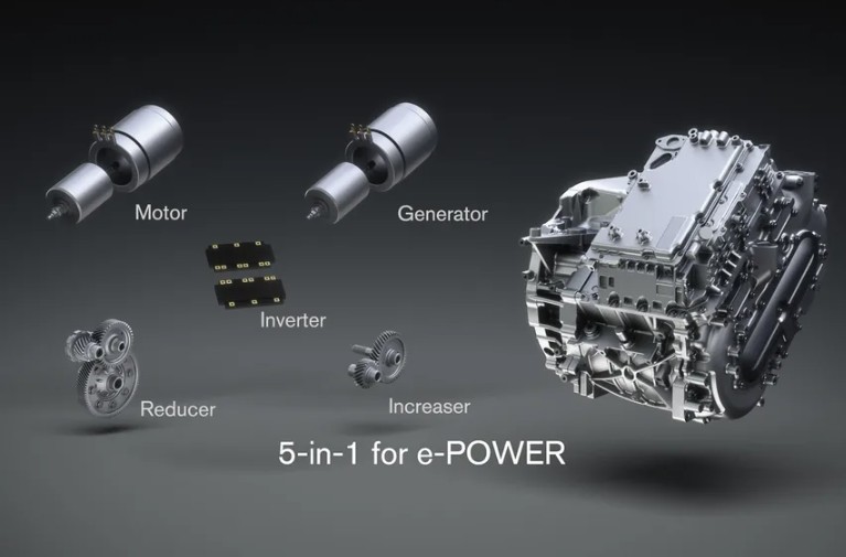

Ra mắt tại châu Âu, hệ thống e-Power mới được thiết kế lại hoàn toàn nhằm cải thiện hiệu suất nhiên liệu, giảm phát thải và nâng cao trải nghiệm lái. Trung tâm của hệ thống là khối mô-đun 5 trong 1 tích hợp mô-tơ điện, máy phát, bộ biến tần, bộ giảm tốc và bộ tăng tốc – tất cả trong một cấu trúc nhỏ gọn, nhẹ hơn.
Nissan cũng nâng cấp khả năng cách âm và hiệu chỉnh động cơ để giảm tiếng ồn, rung động trong quá trình vận hành. Công suất mô-tơ điện đạt 151 kW (205 PS), trong khi dung lượng pin giữ nguyên ở mức 2,1 kWh.
